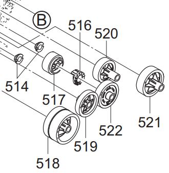

Kyocera Mita ECOSYS P2335d: треск при захвате бумаги из лотка ручной подачи
Сегодня был принтер, вытащил муфту ручной подачи и установил ее правильно и дребезг пропал.
Кстати пробег был всего 50 к...
Отредактировано 23:03 06.05.26 _MAVR_
1. _MAVR_ 08.05.26 13:54
Дребезг пропал, но остался рокот... Шестерни имеют сильный износ... не верю что их переставляли с другого аппарата - там пока добраться - проще удавится.....
походу работал аппарат в среде большой запыленности
походу детали с номерами больше 500 не партируются... никто не встречал в продаже отдельно комплектом???
