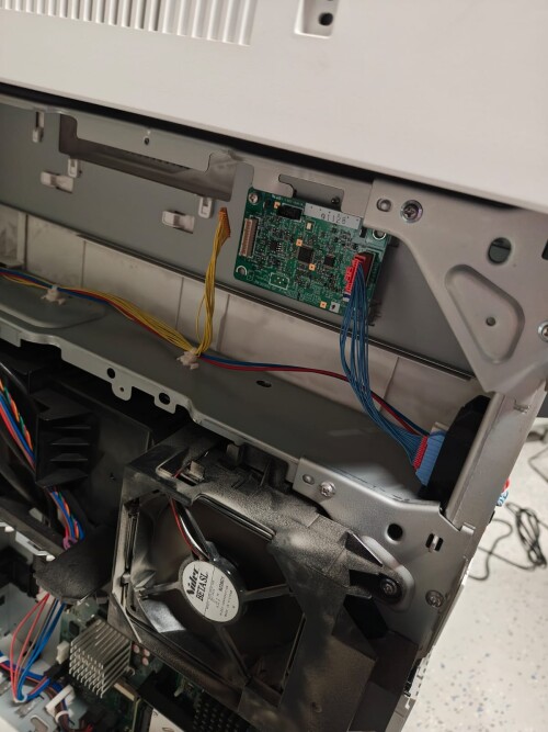

Сзади аппарата надо открыть крышку примерное посередине, там будет небольшая плата с микроконтроллером arm на борту и двумя разъёмами. Один правый уходит на собственно финишер, а второй левый идёт видимо от платы engine. Вот его надо отсоединить. Аппарат выходит в готовность как ни в чём не бывало. Без ошибок. Начинает печатать в том числе с двусторонней печатью без проблем. Листы выходят чуть выше в выходной лоток, финишер при этом не задействуется.

https://e.radikal.host/2026/05/29/IMG-20260529-WA000024a3c8a4063e7c4e.md.jpg
