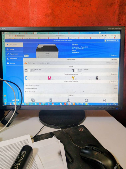

Xerox Phaser 6510: Не могу найти фирмварь посвежее
0. Кузьмич 18.05.26 12:56
Мож ёсть у кого.

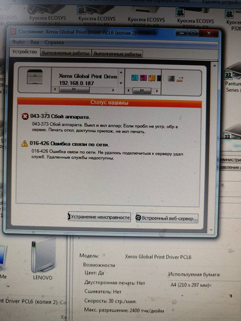

Причина: аппарат пишет чеВой-то на свой диск, и когда он переполняется, он начинает тормозить (глючить), потом лезет ошибка 043-373 , которой я не нашёл даже в СМ.
текущая версия : 1.57.11 Аппарат стоял с 2021 года, пробег 32кил. Я посоветовал Конику 224, 5 лет им было хорошо . Потом его решили оживить, и поставить на подхвате, ибо конике уже взбледнулось.
1. Кузьмич 18.05.26 13:03
я с этой ошибкой ещё в 2019...
уже забыл что делал, но хватало ненадолго
Xerox phaser 6510N: ошибка 043-373 рандомно

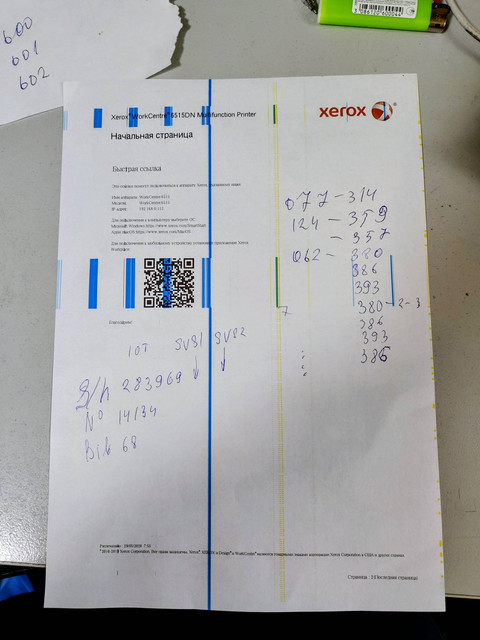

25. Кузьмич 20.05.26 15:31
По-моему, я его задрючил насмерть..
124-315:
Execute the diagnostic dC131 NVM Read/Write, compare the following 3 NVM values.
and verify the 3 numbers match.
700-600 этошо?
700-601
700-602
дальше, вроде МФУ, это не моё
3. Install a new MCU Board REP 18.1.1 (MFP) REP 18.5.1 (SFP) and execute the diagnostic dC132 Device ID/Billing Data, and verify the 3 numbers match.
4. Install a new ESS Board REP 18.1.2 (MFP), REP 18.5.2 (SFP) and execute the diagnostic dC132 Device ID/Billing Data, and verify the 3 numbers match.
пипец котёнку!
Отредактировано 15:37 20.05.26 Кузьмич

27. Felix 20.05.26 15:48
Валер, это стандартная процедура у Ксерокса после удара по мозгам. На IOTе слетел серийник. Надо восстановить его по двум другим платам.
Стр. 2-373 СМ. 3 ячейки сравнить. В 2-ух одинаковые значения, в третьей отличается. Вот туда и вколотить то значение, что в двух одинаковых. Короче - в 3 ячейках должны быть одинаковые значения.
Да, это как в той теме
Отредактировано 15:58 20.05.26 Felix
28. Felix 20.05.26 15:51
Из (25) 3 и 4 - не тебе. Тебе только ячейки сравнить и "свести" их. Работай только с отличающейся, остальные одинаковые не трогай.

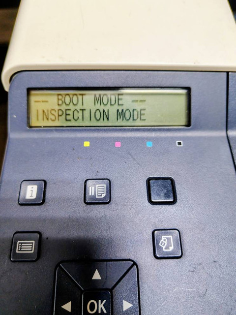

34. Кузьмич 22.05.26 09:14
НЕ могу зайти в сервис. стрелка влево и право, одновременно, - появляется "INSPECTION MODE", на кнопы не реагирует, потом пререзагрузка и 124-315. Шо я не так делаю?
35. Felix 22.05.26 09:58
<cite><b>Кузьмич</b> (34): Шо я не так делаю?</cite> Не все кнопы давишь..
Прочти свой же пост (11), <b><u>2-й пункт внимательно</u></b> Это средняя кнопка в верхнем ряду. Ну СМ же у тебя есть..

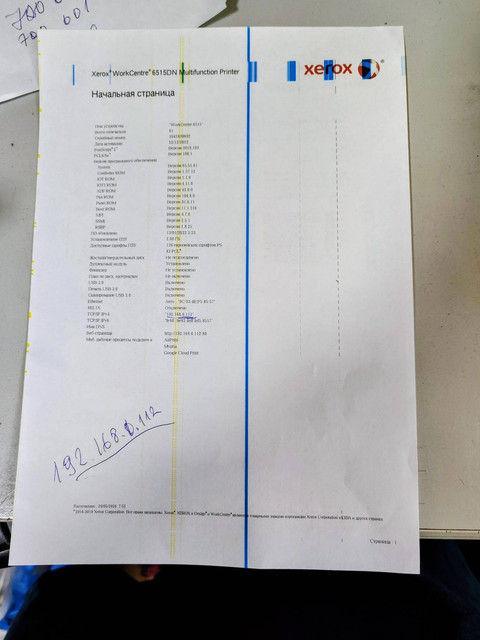

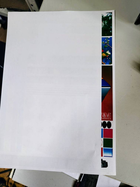

40. Кузьмич 04.06.26 13:02
<cite><b>Кузьмич</b> (36): предлагают полудохлый МФУ 6515</cite>
Привезли, безвозмездно, 30 кг. Новый, практически пробег 60! барабаны девственные . Был сдаден по-гарантии, потом санкции.... Клиент отказался от платного ремонта, это было в 2023г. Потом забил на него. Этот и в сеть входит, всё делает,пускает в Diagnostics (даже ячейки 700-600 ит.д позырил), даже, думаю за пивом ходит, но артефакты при печати (не сканер!).
ка-то так:
https://i.ibb.co/G302LyTJ/1.jpg
https://i.ibb.co/PZQph4gb/2.jpg

https://i.ibb.co/DPPgxgVL/new2.jpg
Но! это не всё. Опять полезло:
есть какие-нить дровишки? Кроме виньдячьих? Орден Ленина, если заработает.
висит там ошибка удалённых служб, но эт понятно, почему.
А 043-373 - это Uninspected, видимо темечком упал, при рождениии ;)
Отредактировано 13:59 16.06.26 Кузьмич

<cite><b>Кузьмич</b> (98): висит там ошибка удалённых служб, но эт понятно, почему.</cite> отключи на вебморде связь с Ксерокс.
<cite><b>Кузьмич</b> (98): есть какие-нить дровишки? Кроме виньдячьих?</cite> тебе под кого? UNIX, MAC, Linux..
101. Кузьмич 16.06.26 14:35
Мож у него протоколы лишние отключить?
Я в них лох, там остались:
Bonjoir
HTTP
IPP
LPD
Порт 9100
SMB
SNMP
SOAP
<cite><b>Felix</b> (100): отключи на вебморде связь с Ксерокс</cite>
WSD выключил ( Я ж , таперича, АДМИНИСрАТОР, а не какой-нить хрен собачий), но 016-426 (ошибка удалённых служб) всё-одно висит.
<cite><b>Felix</b> (100): UNIX, MAC, Linux</cite>
XEROX , родные, для Win10/ винда мне ставит драйвер Xerox Global PCL6
Отредактировано 14:36 16.06.26 Кузьмич

<cite><b>Кузьмич</b> (101): WSD выключил</cite> это не то.. Это не то, Это просто WebServiceonDevice.
"1. In the Embedded Web Server, log in as administrator, then click System.
2. Click Remote Services Upload.
3. To enable Remote Services Upload, click Enable.
4. To send billing and supplies information from the printer, click Upload Now.
5. To allow the printer to request data from Xerox, click Download Data.
6. Click Settings."
Для "Дисейбл" - обратные действия.
А про Глобал дрова - всё правильно. Машинка старая и для 10-ки - только глобал. Могу сбросить тебе инсталлятор. Он сам поставит всё что надо. Но не уверен что подсунет что-то другое.
Есть дрова "для администратора" под 10-ку х64. Надо?
Отредактировано 14:58 16.06.26 Felix

112. Кузьмич 17.06.26 12:31
<cite><b>Кузьмич</b> (109): печать кусками</cite>
это файл JPEG из Microsoft Office 2010, с любых дров и со старых и из новых. вместо
https://i.ibb.co/B5FrsTF9/123.jpg
получаешь:
https://i.ibb.co/FL9ZJKYK/31.jpg
И всё-одно вылезает пердически 043-373. Даже на пробной печати.
Клиент сказал хрен с ним, меня пожалел...Отдам.

116. Кузьмич 17.06.26 13:42
попробовать прошить?
Отредактировано 13:43 17.06.26 Кузьмич
117. Кузьмич 17.06.26 13:45
Надо другую тему открывать, а то смотрящий придёт...
118. Кузьмич 17.06.26 13:47
<cite><b>Felix</b> (115): Или "артефакты" это не повтор?</cite>
не не, это не повтор.
Там же видишь - начальная страница, она не отключена
Отредактировано 13:48 17.06.26 Кузьмич
119. Felix 17.06.26 13:51
(116) Подача узкой или широкой? Покидаться расходкой можешь или 6510 уже увезли? Версия FW?
Отредактировано 13:51 17.06.26 Felix
