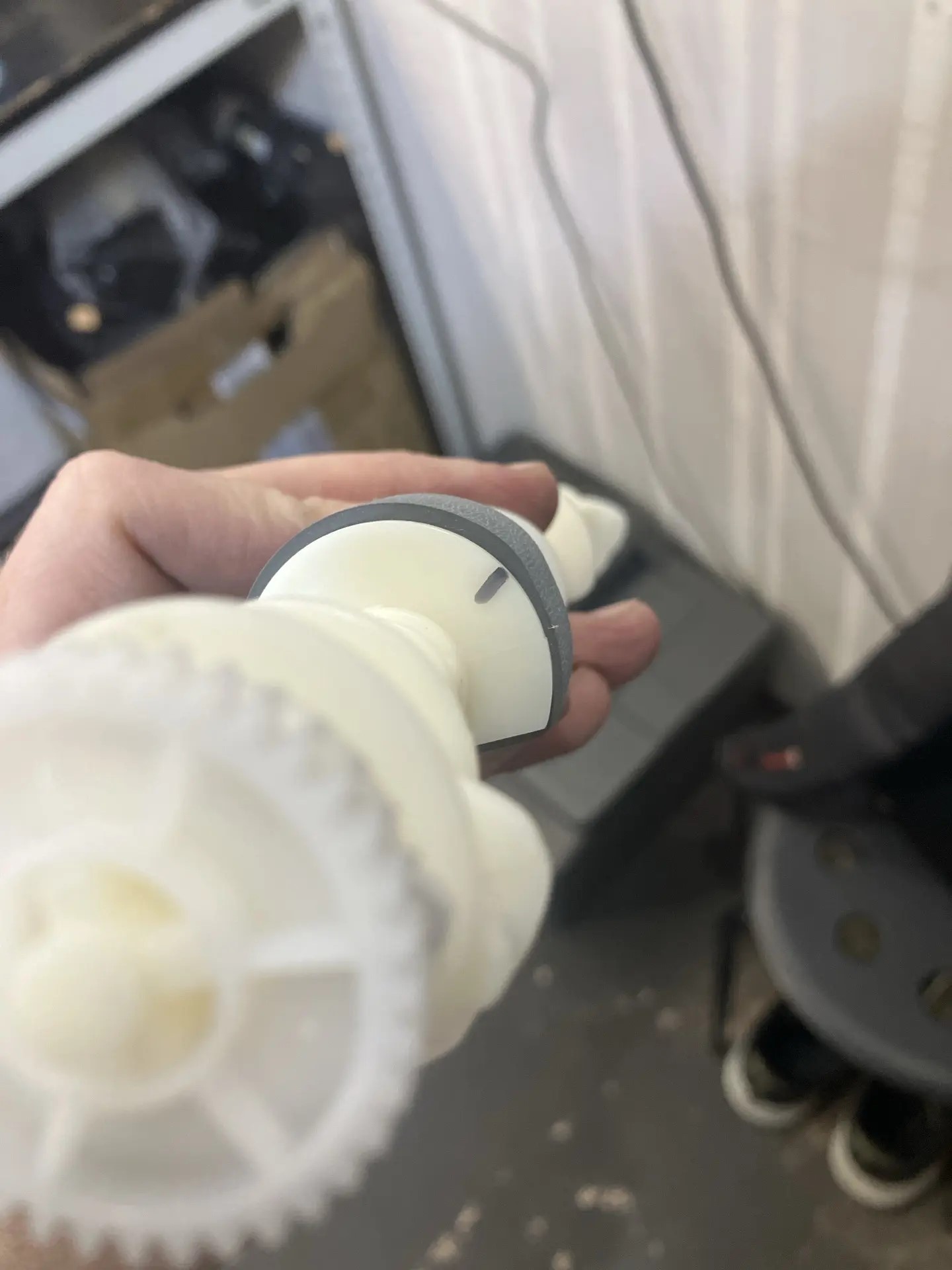

24. Misha 27.05.26 17:47
(23) получилось как-то так.
принтер провернул ролик с хрустом и начал брать пачками листов по 5.
убрал 4 слоя, хрустеть перестал, но все равно брал по нескольку штук.
убрал бумажки, пока вроде берет по 1 )
25. Misha 27.05.26 17:55
до этого я пружину ролика отделения натягивал на 2 витка, сейчас сделал еще на 2 витка. вроде даже и берет пока ок, но уже отдам как есть, пускай сами проверяют

<cite><b>Misha</b> (24): получилось как-то так.
принтер провернул ролик с хрустом и начал брать пачками листов по 5.</cite> Да уж. Хорошо в 16 слоёв не насоветовали... Колхоз - это ж такой колхоз, что просто полный колхоз... А то пришлось бы, глядишь, - восстанавливать или менять детали, которые отродясь не ломались и не ломаются ни у кого никогда... Да... Тут, было, давеча, насоветовали на цветном пантуме резистор напаять последовательно с термистором, для лучшего закрепления неоригинального тонера. Дык у человека в результате пару листов хорошо так закрепило, а затем двустволка получилась и одни маты в голове были. Не все советы одинаково полезны, особенно, насчёт лютого колхоза...
Отредактировано 18:18 27.05.26 serry
27. эмулятор 27.05.26 21:25
<cite><b>Misha</b> (24): принтер провернул ролик с хрустом и начал брать пачками листов по 5.</cite> Ты куда их подложил? Или как? Или что за бумажки? ...Вообще метод проверенный и рабочий.
<cite><b>serry</b> (26): насоветовали на цветном пантуме резистор напаять последовательно с термистором</cite> Я напаивал, все работает.
Порой удивляюсь, как у одного "колхоз" получается из раза в раз и удачно, другой же способен только менять, хорошее на новое, и всё! Почему?

31. Misha 27.05.26 23:05
думал прикрепил картинку, а она что-то и не вставилась
https://e.radikal.host/2026/05/27/c1a0b7b6-1720-4e9e-b1e9-2e3351971b30.jpg
вот так получилось
32. Misha 27.05.26 23:06
бумагу взял обычную офисную, 8 полосок нарезал
33. эмулятор 27.05.26 23:53
(31) Ну так-то вроде похоже. Тогда не понимаю. Такой методой удается заставить работать даже старые лысые засохшие ролики ...впрочем может в этом и отличие, у тебя-то ролик новейший ...но все равно, с 4 слоями изменения не столь велики, чтоб вообще сильно влиять, да еще в худшую сторону. Парадокс!
34. serry 28.05.26 11:20
<cite><b>эмулятор</b> (33): Парадокс!</cite> От фирмы Борланд.
35. serry 28.05.26 11:45
<cite><b>эмулятор</b> (33): Тогда не понимаю. Такой методой удается заставить работать даже старые лысые засохшие ролики</cite>Ну, дык, эт самое, Валер, вот в том то и дело, - кто это умеет, а? Ты когда что-то делаешь - сразу видишь несколько разных нюансов, и руки знают, что делать. Тут недавно один вечнонедовольныймногочем верно сказал - "хочешь сделать хорошо - сделай это сам". А некоторые вещи советовать, учитывая не только то, что они являются лютым колхозингом, но и могут навредить, - может, и лучше б воздержаться. А то некоторые умудряются даже чипы поставить со смещением, что они не читаются. Причём, это, как бы, даже под руководством и наблюдением опытного, а?
