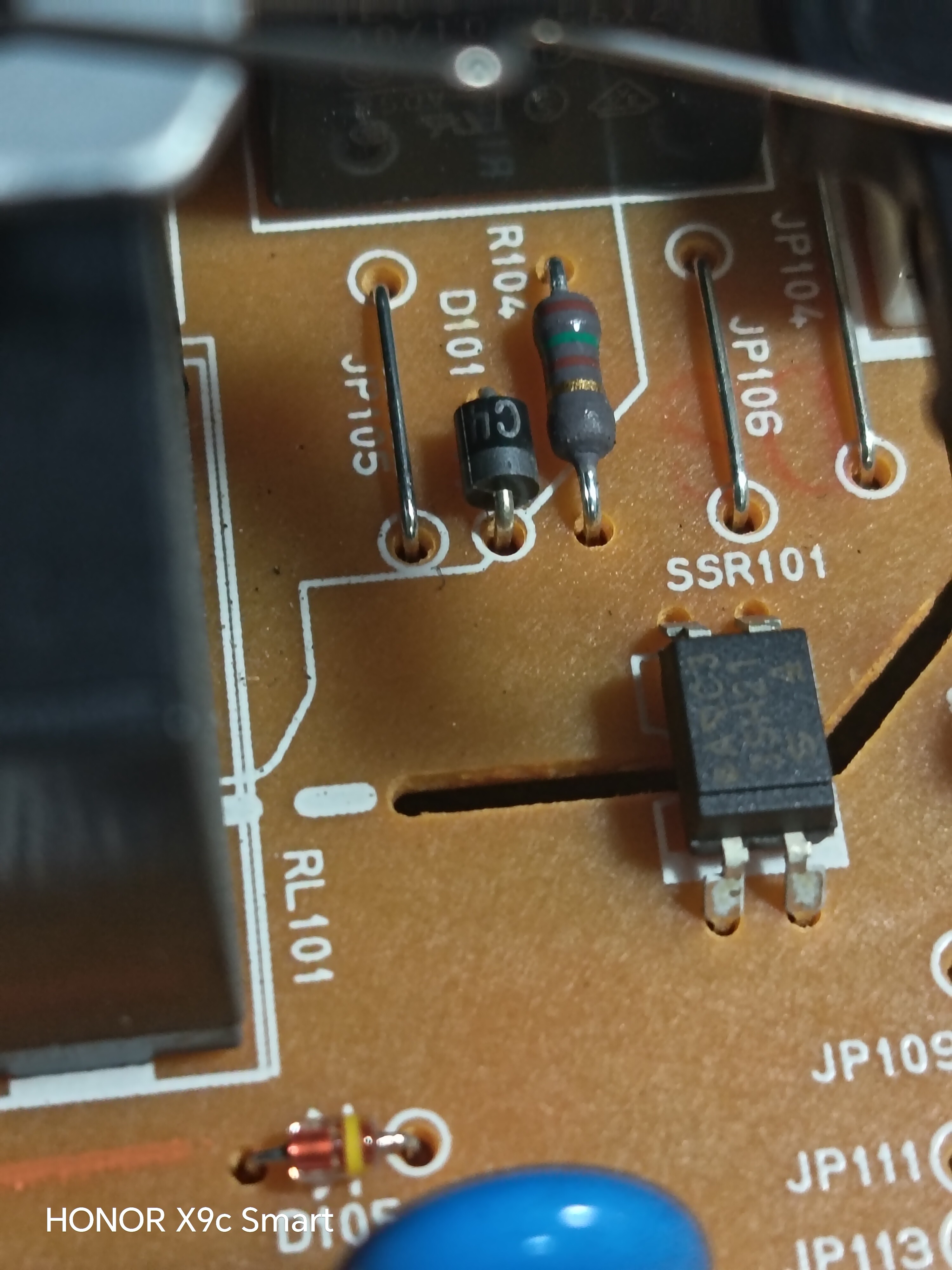

Всем привет. Подскажите параметры диода d101 на плате питания, который возле печки. Спасибо.
1. Felix 27.05.26 12:06
Сгорел в уголь, маркировки нет?
2. Anrik79 27.05.26 12:22
(1) пришел из другого сервиса )), две позиции знаю, над этим поиздевались, надписи на половину затерты (
3. TRed 27.05.26 12:25

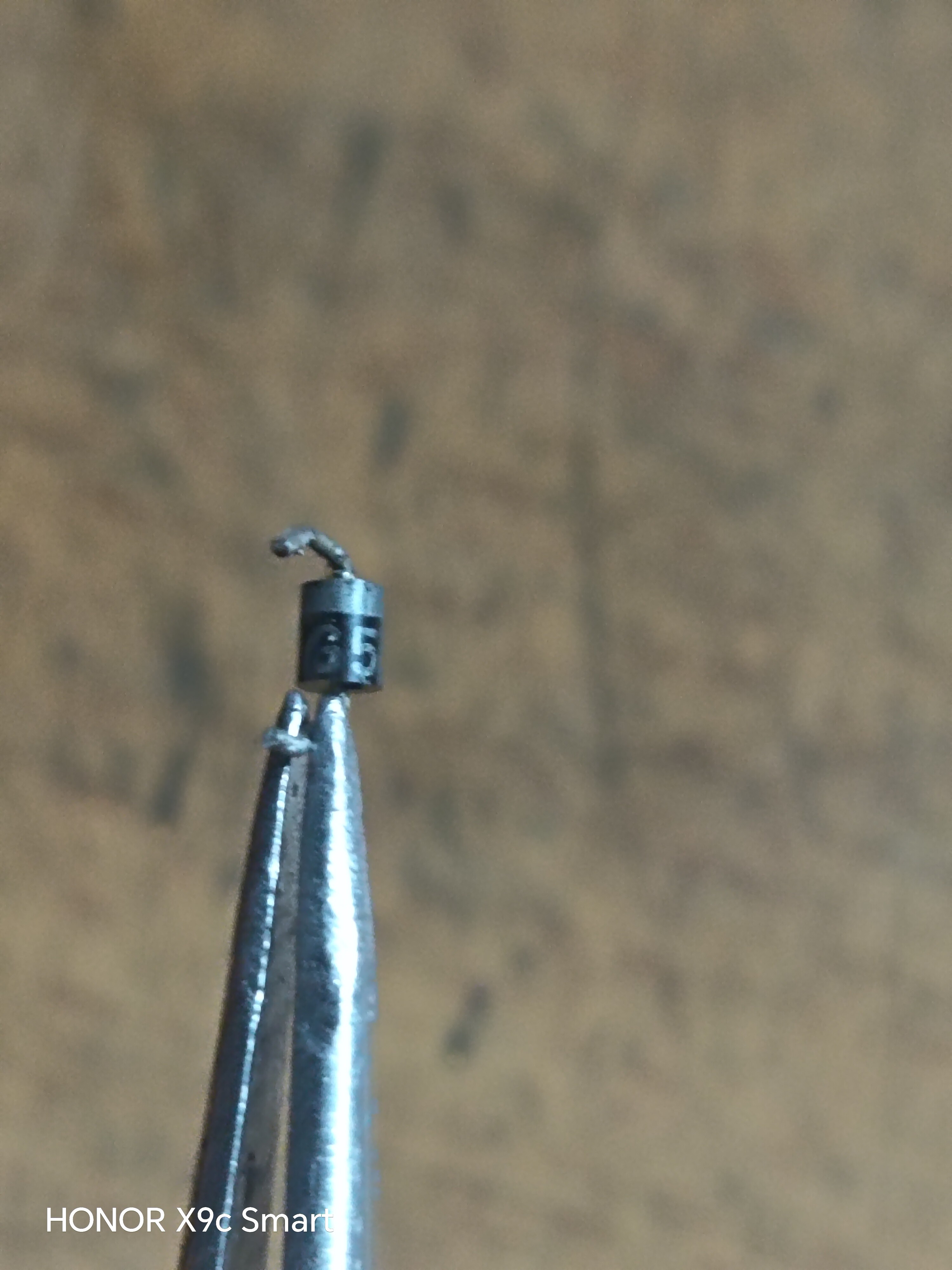

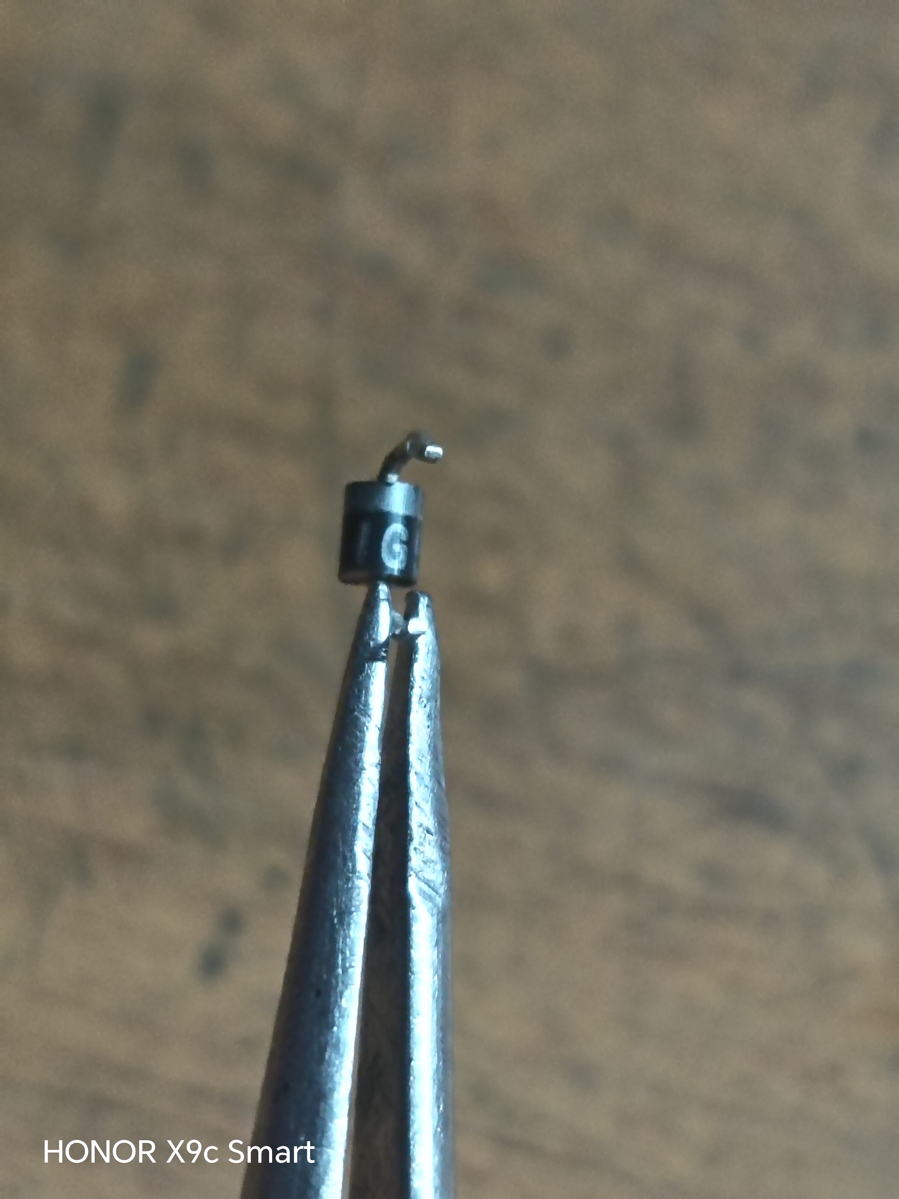

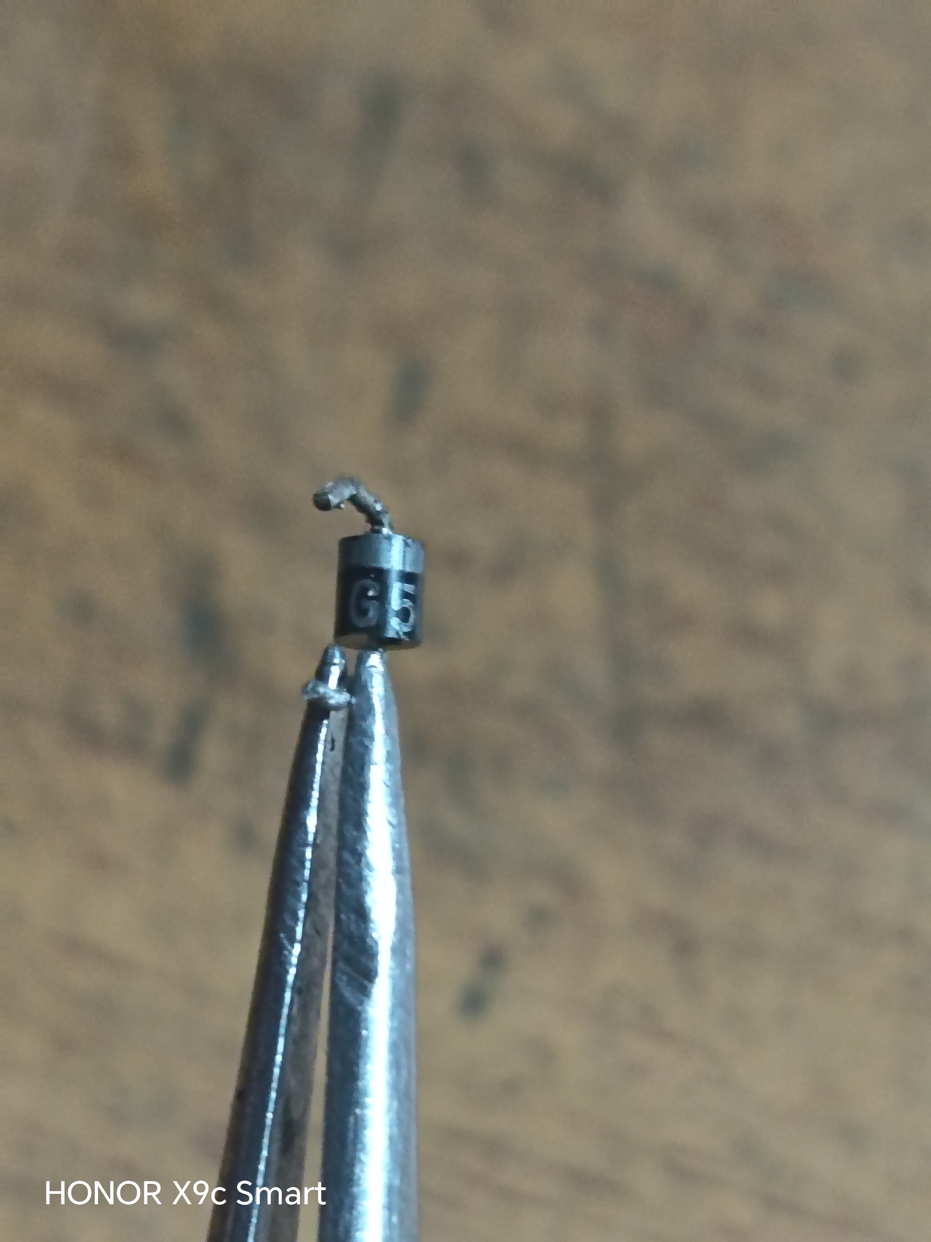

5. takoy 27.05.26 16:11
1G5 https://www.alldatasheet.com/datasheet-pdf/view/273798/MIC/1G5.html
https://e.radikal.host/2026/05/27/IMG_20260527_155641.jpg
https://e.radikal.host/2026/05/27/IMG_20260527_160411.jpg
https://e.radikal.host/2026/05/27/IMG_20260527_160422.jpg
https://e.radikal.host/2026/05/27/IMG_20260527_160424.jpg
6. Anrik79 28.05.26 09:16
(5) большое спасибо, именно он, тема закрыта.
