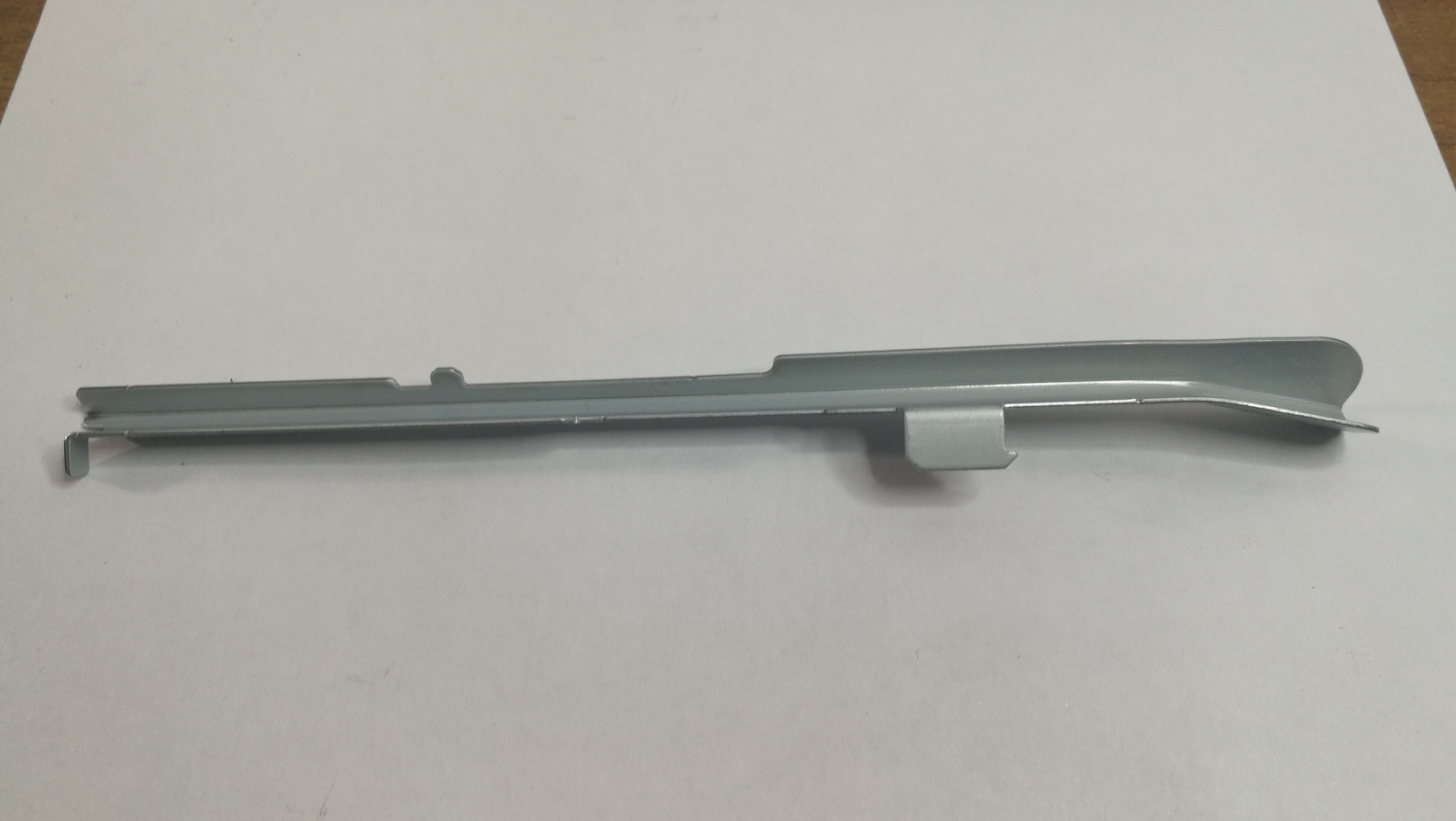

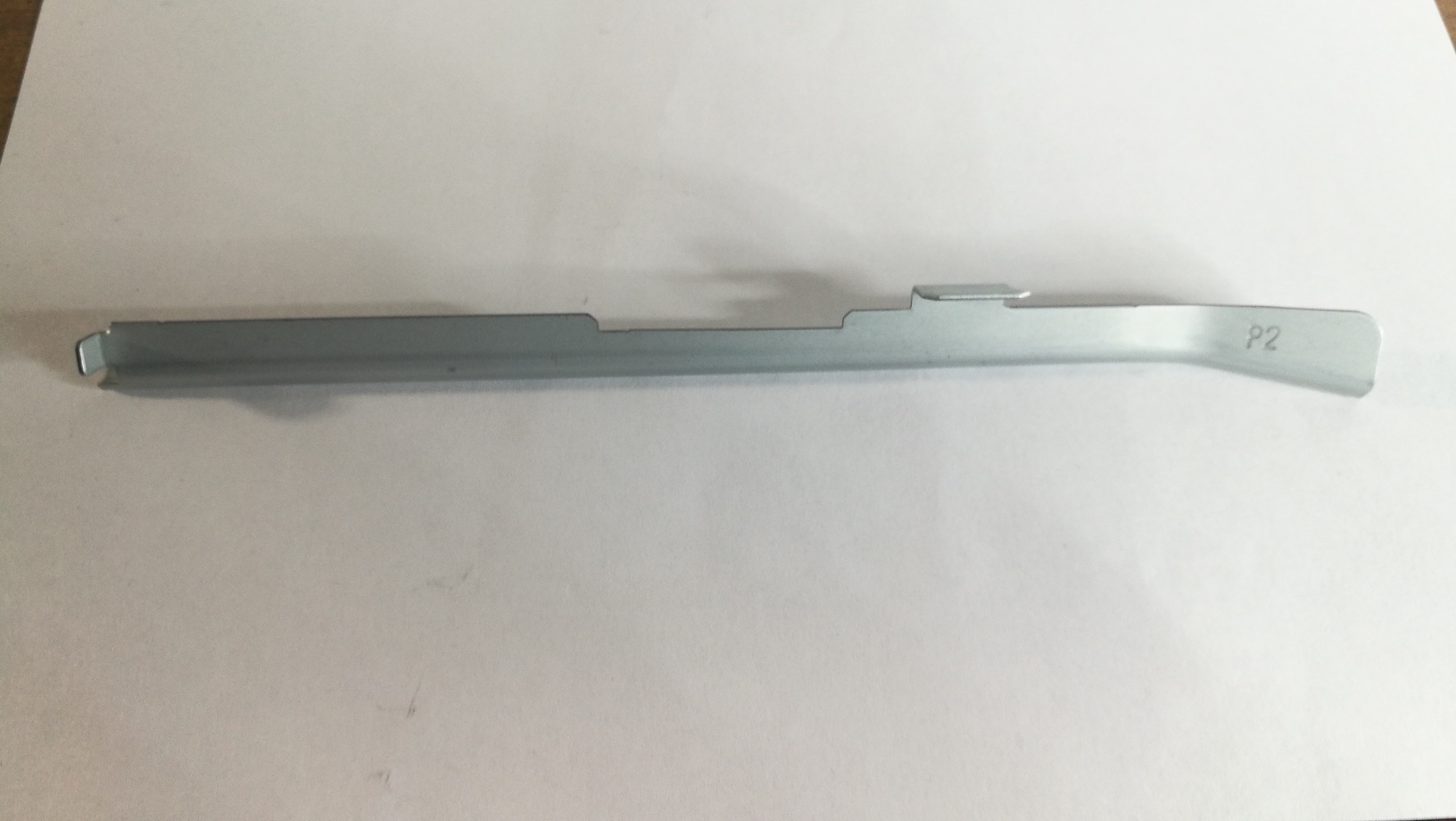

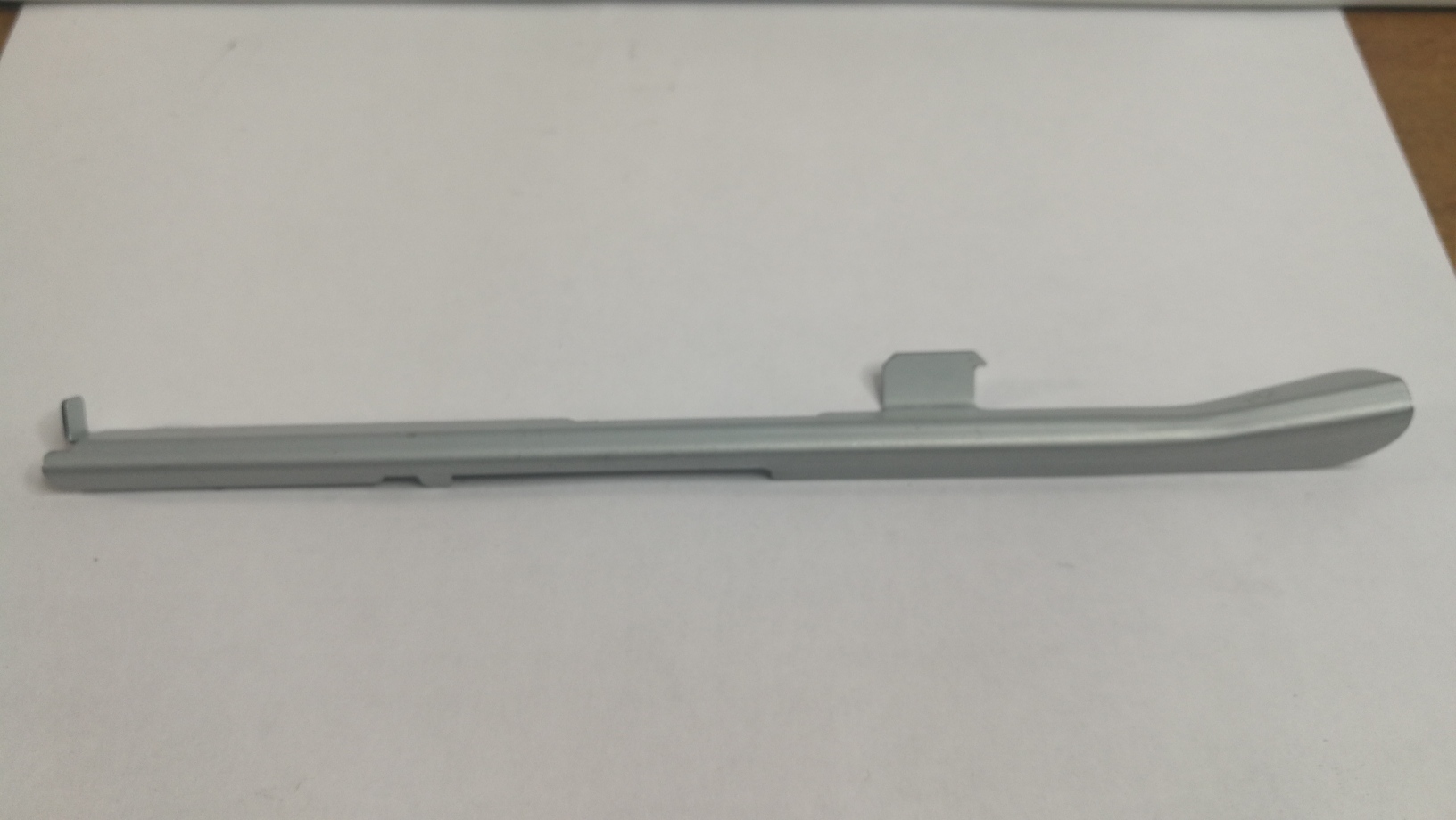

Принесли аппарат с отдельной деталькой от него - отдали в ремонт с проблемами загибает передний правый уголок бумаги кверху и делает складки вдоль листа при двухсторонней печати только. В каталоге деталей эту железку не нашёл. Прошу Вас посмотреть и ткнуть пальцем туда, где она может стоять. Остальные детали все собрали\установили на место.

1. Lex 01.06.26 17:12
Снизу стоит, под печкой. Это направляющая для бумаги, когда она в дуплекс уходит.
2. Dimitry66 01.06.26 21:01
Спасибо Lex. Буду искать каким боком она там стоит.

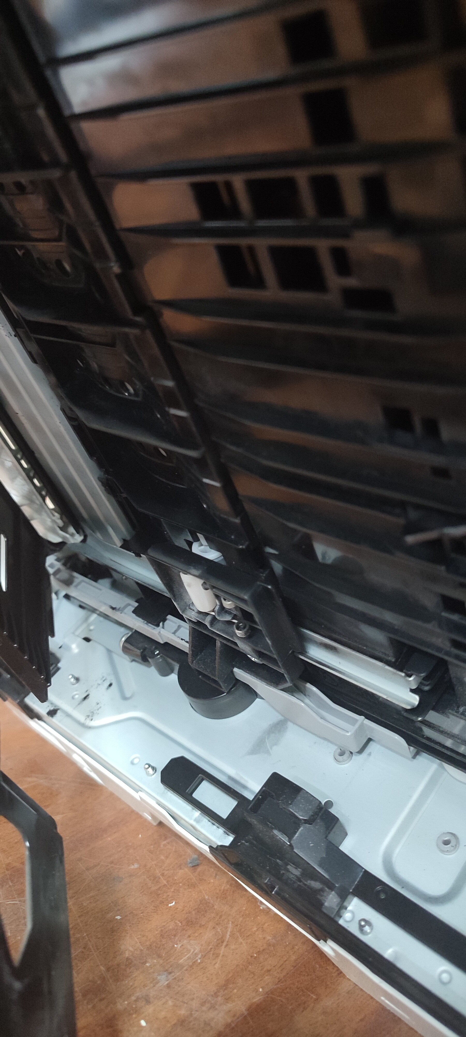

(2)Вот для наглядности фото. Снял лоток, открыл дуплекс:
https://e.radikal.host/2026/06/02/IMG_20260602_085410.jpg
4. Dimitry66 02.06.26 10:30
Установил, дефекты ушли. Спасибо.
