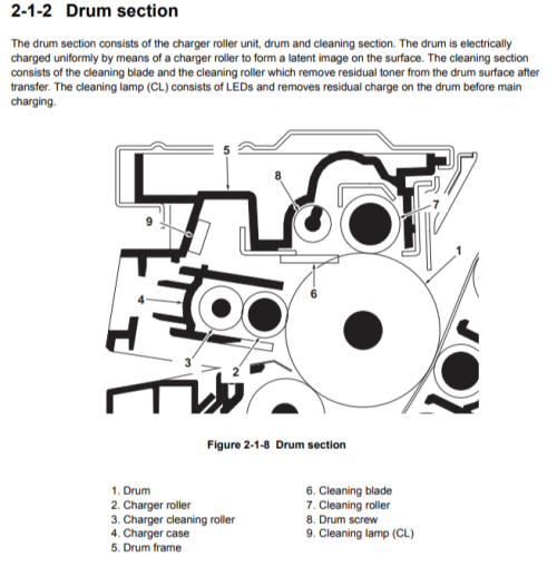

3. F26g 10.06.26 16:17
https://e.radikal.host/2026/06/10/2026-06-10_16-00-02.md.png
Проверить во время печати cleaning lamp светится или нет
Попробовать изменить параметр U100, периодически делая отпечатки и предварительно запомнив все значения.
Возможно сам драм устал

5. roo 16.06.26 11:21
Поэксперементировал с аппаратом. Вот что получилось.
1. К сожалению наблюдать засветку не получится, поскольку не удается запустить устройство со снятым или откинутым блоком подачи тонера. И могу сказать в защиту засветки, что она не виновата, поскольку на отпечатках нет повтора прежде отпечатанного изображения. А расстояние повтора дефекта значительно меньше оборота фотобарабана.

6. TRed 16.06.26 12:43
(5) Это купирование проблемы, а не её решение.
Исходя из информации и картинок в (0), можно сказать следующее. Во-первых, это не просто "серые полосы". Хорошо видно, что на участках без фона плотность печати снижена. Во-вторых, на участках с фоном заметны следы от предыдущих отпечатков, плюс видны характерные для мягких роликов заряда хаотичные точки. Кроме того, все области с заполнением, находящиеся в зоне пятен, окружены белым ореолом. Расстояние между дефектными участками остаётся стабильным и, опять-таки, указывает на ролик заряда. Кроме того, дефект с каждым новым отпечатанным листом усиливается, что вряд ли возможно в случае наличия какой-то постоянной механической неисправности. Думаю, стоит всё-таки посмотреть в сторону ролика заряда. И неважно, что он выглядит чисто и красиво.
7. roo 16.06.26 14:59
Я понимаю, что это купирование проблемы, и не выдаю свои действия за решение. Думал, что изменение настроек как-то изменит дефект на отпечатках и яснее укажет на виновника.
<cite>(6)</cite>действительно, я сослепу не усмотрел точки. И не такие уж они хаотичные. В некоторых местах они повторяются как раз с расстоянием повтора дефекта. В других местах они тоже проявляются повтором, но не слишком ярко. И теперь можно сделать уточнение: повтор ровно 45 мм. Это 14,3 мм диаметр вала. Думаю, TRed, вы максимально точно указали на проблему. Спасибо.
Закажу. Надеюсь, что есть такие в продаже. По результату отпишусь.
8. serry 16.06.26 15:34
<cite><b>roo</b> (5): К сожалению наблюдать засветку не получится, поскольку не удается запустить устройство со снятым или откинутым блоком подачи тонера.</cite> От ЛБП через резистор можно точку дать миллиампер 10...20, засветится и без принтера, плюс хотя бы просто глянуть-почистить, может часть светодиодов полностью в тонере.

9. roo 17.06.26 08:04
<cite>(8)</cite> Аппарат стоит у клиента на выезде, нет возможности проверять засветку с ЛБП. А глянуть-почистить - это первым делом было сделано. Спасибо. Там все выглядит отлично, да и отпечатки отличные, пока не появится дефект. А, как выяснилось, дефект скорее от коротрона и на засветку совсем не похож.
