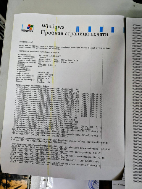

0. Кузьмич 17.06.26 14:10
Привезли, безвозмездно, 30 кг. Новый, практически пробег 60! барабаны девственные . Был сдаден по-гарантии, потом санкции.... Клиент отказался от платного ремонта, это было в 2023г. Потом забил на него. Этот и в сеть входит, всё делает,пускает в Diagnostics (даже ячейки 700-600 ит.д позырил), даже, думаю за пивом ходит, но артефакты при печати (не сканер!).
ка-то так:
https://i.ibb.co/G302LyTJ/1.jpg ¿
https://i.ibb.co/PZQph4gb/2.jpg ¿

ПО обновлено 13,01,2022 . ver. 65.51.61

15. TRed 17.06.26 15:08
(0) Хм. Можно было бы грешить на память, особенно с учётом расположения артефактов напротив фактических изображений. Но смущает то, что артефакты, судя по всему, чисто жёлтые и голубые. Разрешение фотографий, впрочем, крайне низкое, сложно сказать. Может, и правда в сторону светодиодных линеек надо копать. Их местами не поменять? Например, голубую с малиновой, чтобы посмотреть, не изменится ли цвет артефакта.
16. serry 17.06.26 15:35
<cite><b>TRed</b> (15): Можно было бы грешить на память,</cite> Тоже есть мысль, что оперативка сбоит. Тем более, раз в механике всё новое.
Отредактировано 15:40 17.06.26 serry

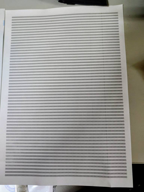

<cite><b>_MAVR_</b> (17): а если распечатать пустые листы???</cite>
белый , всё чистенько (делал из ворда).чёрные буквы тоже чисто, но ежели их покрасить....Потерпите, пока разберусь. Думаю не лента переноса, - менять, лень покамест ( но Доцент заставит);)
ps там ещё пароль, неизведанный, пока не лез.

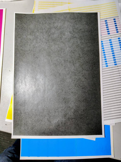

небольшие отчёты:
чёрно-белая печать-
https://i.ibb.co/xtkD49G0/BW.jpg
пробная страница-
https://i.ibb.co/21RNjT1C/PROBA.jpg
CMYK полоски из Корела -
https://i.ibb.co/sxYj4f8/CMYK.jpg

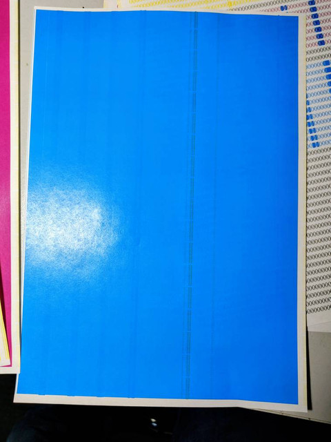

<cite><b>TRed</b> (15): артефакты, судя по всему, чисто жёлтые и голубые</cite> скорее только голубой. У желтого скорее всего картридж
<cite><b>Кузьмич</b> (5): Узел светодиодной линейки</cite> а это аппарат на светодиодной линейке а не лазер?
Стоит обратить внимание, что голубая линейка тоже страдает, толщина в месте полосок шире. И имеется кореляция с магентой. Имхо ищите контакт, там где его не должно быть. Как раз между магентой и блу. Может порошочком плату засыпало. А может даже скорее на излучателе. Лазер или линейка, что там у него.
Зы. ну и природу длинных полосок тоже хотелось бы определить и устранить. А потом уже вплотную заняться короткими полосками.

34. _MAVR_ 18.06.26 19:09
ну и судя по картинке CMYK - проблема в С - линейке.... еще походу там артефакт от желтой проявки в виде линии...
Менять линейки местами - если цвет изменится - линейка, если не изменится - мозги управления...
35. СОВА 18.06.26 21:13
Похоже, что голубой активируется вместе с магентой. А полосками печатает потому, что дешифратор адреса у голубого нагнулся. Ну может и память конечно сбоит или прошивка так круто глючит... Но что бы так глючила прошивка... это нужно что бы она кусками испортилась и в нескольких местах, причем чисто на формировании голубого. так что прошивочку я бы на потом оставил. А где там дешифратор на линейке или на материнке фиг его знает.
Хотелось бы посмотреть как чистым синим цветом печатает обычный текст. Без красного, желтого и даже без черного. Просто синим. Текстом или полосками. Ну чисто ради интереса и статистики. :))
Отредактировано 21:14 18.06.26 СОВА

39. Кузьмич 19.06.26 11:59
https://i.ibb.co/YFtyCCtD/magen.jpg
https://i.ibb.co/TB9vnd60/yell.jpg
https://i.ibb.co/R4pfKnrK/cian.jpg
https://i.ibb.co/ymPYNc3N/black.jpg
https://i.ibb.co/39kvMhK5/000.jpg
по-моему, это мозг. Буду делать ему NVRAM и всё остальное, не сегодня.
Жёлтый чистил, менял драм, -нифига
Отредактировано 12:03 19.06.26 Кузьмич
