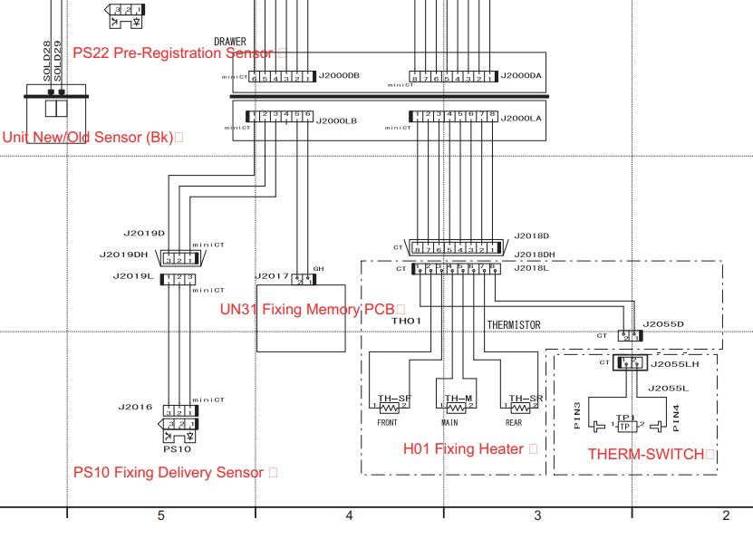

Печка сама рабочая, проверил на другом аппарате. Вышел на плату FM3-G908. Проверил тиристоры, целые, реле тоже проверил. Транзисторы прозвонил. Почему не работает непонятно. Кто сталкивался? Аппарат с СВО, там работал от генератора дизельного, но на плате внешних проявлений никаких. Где копать?

<cite><b>wadim69</b> (0): Вышел на плату FM3-G908</cite> БП что-ли? Так это исполнительная часть, может с командной части ничего не приходит? Не греет - ошибку выдаёт? Посему как если и ошибки нет, и не греет - вообще нехорошо получается... и дорого.
2. wadim69 19.06.26 09:20
на дисплее ошибка E000002-0001, по мануалу нет нагрева, а печка то в порядке, как и предохранители, тиристоры и реле.

5. wadim69 24.06.26 12:30
ошибку сбрасывал, ставили печку в другой аппарат, там работает. При устанвке этой платы опять срабатывает выключатель в аппарате и вылетает эта ошибка. Но проблемму найти не могу, силовая часть в норме

7. _MAVR_ 27.06.26 20:40
спрошу про термопредохранитель отдельный от печки....
