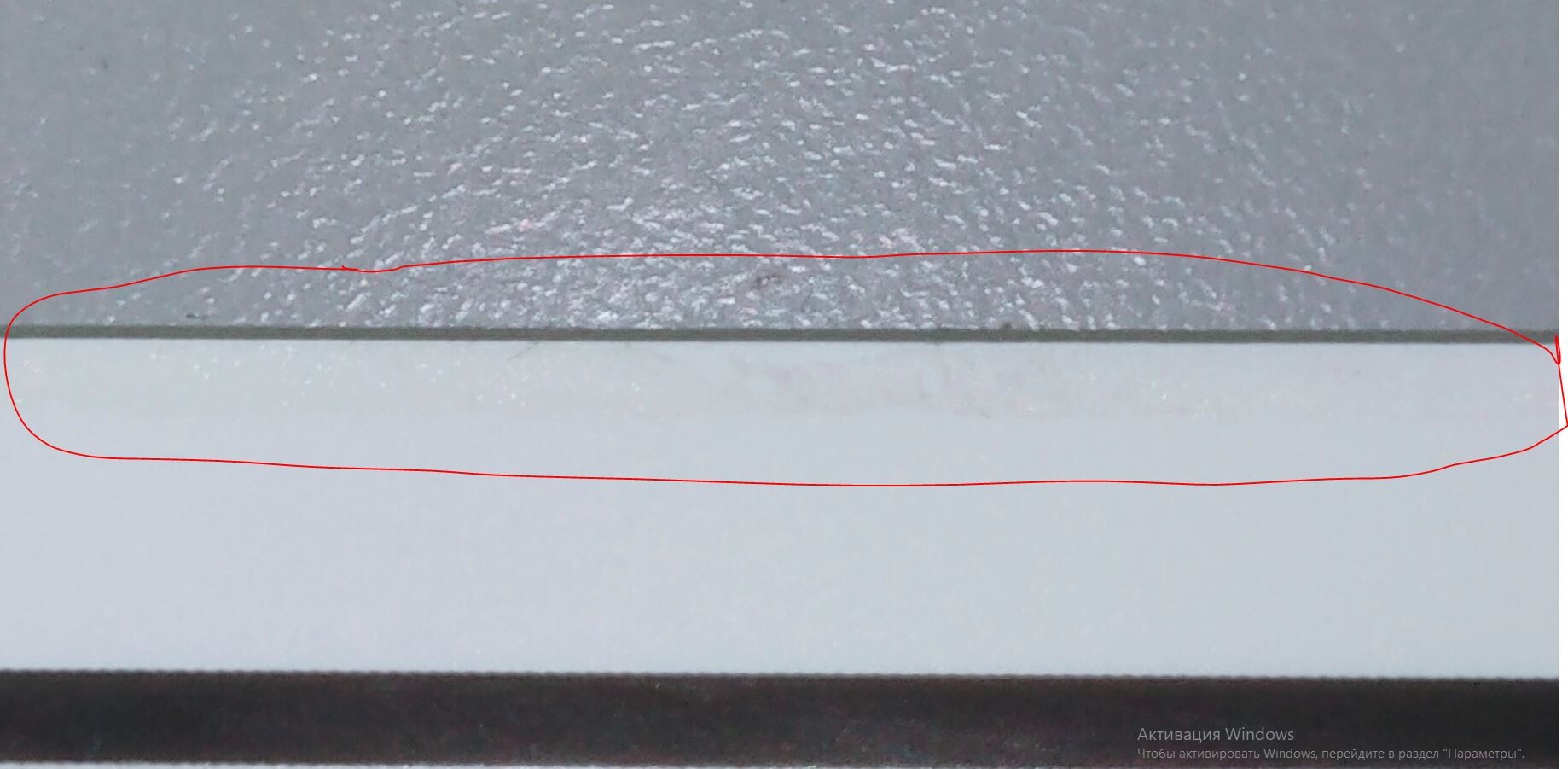

Приветствую всех, понимаю ребята, тема избитая много раз, но ситуация уж совсем патовая,
поступил в ремонт с поломанным кронштейном и пыльным, предварительно перед ремонтом проверялся на предмет дефектов печати и работы сканера, все было исправно и без ошибок, в результате кронштейн был починен, принтер от пыли очищен и смазан весь узел сканирования, и как раз в процессе очистки стекла сканера от застывшей пыли, попала влага на и под калибровочную планку, все было высушено, собрано обратно, включение, выход в готовность, но с нажатием кнопки копирования получаю ошибку <b>Е225</b>,
Что было сделано: замена шлейфа, калибровочная планка, линейка сканера с мотором от <b>3228</b> которые на нем работают сканирует, как и родная линейка работает на том же <b>3228</b>, и в конце концов другой форматтер, ошибка остается,
однако в какой то момент стоило приподнять стекло на высоту толщины зубочистки по всем углам, то сканирование, копирование успешно, а стоит только опустить на место, то старт заканчивается ошибкой, далее удалил белые вставки по краям линейки, ослабил пружину натяжителя ремня, удалил одну пружину из под линейки, потом второй, ошибка появляется, далее воббще до смешного дошло, приподнял не стекло а калибровочную планку на полтора миллиметра и происходит копирование но с ужасным качеством, полагаю изза отсутсвия вставок и пружин, не менял только стабилизатор у <b>usb</b> порта, опять же другой форматтер не помог избавиться от ошибки, что еще можно сделать?
Отредактировано 11:54 23.06.26 faraonnate

39. СОВА 27.07.26 14:48
<cite><b>faraonnate</b> (35): Перезалил</cite> Спасибо. Через 2 часа скачает. :)) Мои проблемы со скоростью. :((
БП можно начинать смотреть и без замены. Садишься и меряешь напряжения идущие с БП. Без нагрузки (в спокойном состоянии) и под нагрузкой (когда движки заработают). Не 100%, но достаточно весомая инфа. Ну стоит еще обратить внимание на скачки напряжения. т.к. стартовый ток при запуске двигателя выше (иногда и в 10 раз больше рабочего, но чаще в 2-3раза) Просадка напряжения при старте в принципе тоже может сказаться на работе. Особенно если БП несколько деградировал и находится на грани рабочего и нерабочего состояния.
Кстати, если движок шаговый, то проблема может оказаться и в драйвере двигателя, а не БП.
В принципе тестером можно пробежаться. Не так долго займет по времени. И хуже не будет. Это не шлейфы дергать.
40. СОВА 27.07.26 15:14
Скачалось. Видое - отсутсвует кодек. Кино смотреть не будем, т.к. не понятно что он хочет за кодек.
По картинкам есть вопросы. Первая фотка. При увеличении у меня показывает не чисто белую полоску. Как будто с краю есть грязь. Параллельно черной полосе, но с дальнего от полосы края. Оптический эффект или и вправду там чуток не белое? По середине так достаточно широко не белое, соизмеримо с широной черной полосы.
На 6-ой фотке вроде как ремень провисший. И по моему несколько заметно провисший, более 45 градусов. У рабочих аппаратов он обычно идет паральлно, а если и провисает, то слегка, в пределах 15-30 градусов. Я бы заморочился натяжением. Хотя бы еще чуть чуть.
Отредактировано 15:15 27.07.26 СОВА

42. faraonnate 03.08.26 08:53
(39) Замерил напряжения, как в простое так и при запуске принтера и при старте копирования, даже ниже 24в не падает, замерил отдельно все электролиты причастные к линии 24в,
так как драйвер мотора в форматтере а форматтер уже менял и безрезультатно, то драйвер полагаю исключается.
(40) На фото белая полоска не загрязнена а по обеим сторонам покрыта заводской клейкой основой шириной 1мм, что удерживает планку на стекле, калибровочная поверхность планки более чем белая, без единой желтизны или потемнения, но если чтобы наверняка, то придется удалять клеевой материал. Ремень не провисший а лишь наполовину вывернутый наизнанку, натяжение сильное, его тоже менял, бесполезно.
В последний раз повторно заменил шлейф на новый с экранированным покрытием, не помогло.

Где бы найти стекло с полоской на пробу
<cite><b>faraonnate</b> (42): калибровочная поверхность планки более чем белая, без единой желтизны или потемнения</cite>
Я вот про это
https://radika1.link/2026/08/04/SNIMOK_BELbf55466a444784ce.jpg
это не клейкая основа, а именно что то на белой полоске, что делает её не совсем белой.
<cite><b>faraonnate</b> (42): На фото белая полоска не загрязнена а по обеим сторонам покрыта заводской клейкой основой шириной 1мм</cite>
Эта грязь несколько шире 1мм и не очень похожа на клей. Черная полоска 1мм (клеевая основа) там абсолютно ровная и да, 1мм. И она не заходит на белую совершенно. А эта грязь меня все таки смущает.

49. faraonnate 04.08.26 11:45
(47) <cite><b>СОВА</b>: Где бы найти стекло с полоской на пробу</cite> Если бы нашел, давно сообщил об этом, но увы
<cite><b>СОВА</b>: Я вот про это</cite>
Поверьте, это именно клейкая основа, она липкая как двусторонний скотч, и сомневаюсь, что линейка калибруется до самого края этой белой полосы, полагаю достаточно 5мм белого пространства от черной полосы, что с другого края, а черная полоса, что вы разглядели, это торцевой край самой планки, просто фото получилось немного со смещением ракурса относительно этой планки. Прилагаю еще фото.
https://drive.google.com/drive/folders/1Z97RoQJqab_mkCRn7xg-nDqayiPGCB83
Отредактировано 11:55 04.08.26 faraonnate

51. СОВА 04.08.26 13:18
Спасибо, так намного лучше видно. Если это действительно клеевой материал, то я бы его удалили методом липучки. Клей типа В7000 (для склейки экранов часто используют) или на худой конец типа момент, но из момента хуже липучка будет, да придется его чуть дольше подготавливать (скатывать). Скатывается небольшой шарик и этим шариком прокатывается или промокается по клею такого же типа. Больший обьем отрывает и забирает меньший обьем на себя. Судя по фото должно сработать. Чистится не так быстро как спец средствами смывками. Но зато клей снимается вообще без следов. А спирт или ацетон может дать неприятную побочку, размазать или еще хуже растворить краску основы и получить мазню, которую уже ничем не отмыть. А пробовать на этой линейке особо и негде, там по моему вся область рабочая. Можно еще пальцем соскоблить но аккуратненько, и тогда соскобленное можно использовать как шарик для отрыва оставшихся мелких частичек, которые пальцем аккуратно не ловятся. Но пальцем без особого усердия, а то грязь с пальцев каким то образом иногда садится на белые поверхности и её то же не так легко в последствии счистить. В общем аккуратненько подчистить и если счиститься то ничего придумывать не надо.
<cite><b>faraonnate</b> (49): сомневаюсь, что линейка калибруется до самого края этой белой полосы</cite> Буржуи слишком экономны, что бы прост так тратиться на материалы. :) Пока клей не нахватался грязи он видимо не оказывал особого влияния. А сейчас видимо стал чуточку грязнее и уже может оказать влияние.
52. faraonnate 05.08.26 06:10
(51) Полностью удалил клей, все чисто, приложил к стеклу с легким давлением, калибруется, но ошибка возникает по прежнему при старте.
