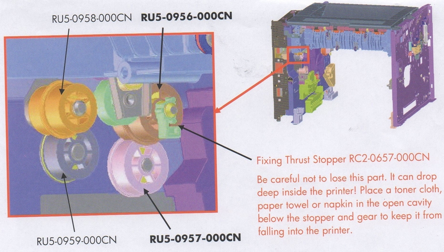

P3005 грохочет печкой, особенно при включении, когда мотор выходит на высокие обороты на несколько секунд.
Поменял бушинги на резиновом валу, заменил шестерню привода - грохот остался.
Установил на принтер печку со снятой задней крышкой (которая черная) - в итоге виден весь шестереночный механизм.
Включил - видно, что грохот исходит от плохого стыка шестерни резинового вала с шестерней от мотора. Нашел решение в виде подгибания мест крепления печки к корпусу, отогнул чуть на себя, то есть в сторону задней крышки. Печка встает глубже и грохот пропадает.
Вопрос: есть менее кардинальное решение?
Кто-нибудь менял эту шестерню? Как ее снять? На ее пути почти весь картриджный отсек. В сервисмануале почти весь принтер разбирают ради этого.

1. Mishel01 12.10.13 00:08
<cite><b>Flugen</b> (0): заменил шестерню привода</cite>
Которую? RU5-0957?
<cite><b>Flugen</b> (0): кто-нибудь менял ту шестерню?</cite>
Которую?
<cite><b>Flugen</b> (0): есть менее кардинальное решение</cite>
Приведенное - пожалуй, наиболее компромиссный и оптимальный вариант.
2. ASSP 12.10.13 00:24
Мысль у тебя абсолютно правильная - шестерню желательно менять (и разбирать там - максимум на полчаса работы). И не факт, что сие деяние очень сильно поможет: конструкторы "промахнулись". Поэтому каждый сам решает, как обеспечить нормальный контакт шестерён.

(1) были заменены: бушинги резинового вала, шестерни: RU5-0956, RU5-0958 и RU5-0964
30. Mishel01 12.10.13 21:53
(26) Хм-м... Ru5-0957 (можно только ее одну вместо тех всех) менять не пробовали?

Обычно замена бушингов резинового вала (не на зелёные разумеется), RU5-0956, RU5-0957, RU5-0964 решала проблему "грохота". Добавлять работы могли сорванные резьбы отверстий крепления печки.
